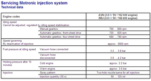

    Кто знает, какие на двигателе ASN должны быть обороты холостого хода?
    У меня 720 об./мин., это подозрительно мало.

    Это вы обороты как замеряете? Надеюсь не по тахометру, он же врать может) Ваг комом точно покажет, а сколько оборотов должно быть не знаю, у меня кажется ваг Ком показывал около 800, сейчас не посмотрю т.к. машина немножко разбита))

    Это я как раз ваг ком подрубил, посмотрел секунд 30, цифра не плавала. Просто раньше как-то не обращал внимания. Машина для меня новая, езжу на ней пока редко. Вот обратил внимание (на 80ке обычно больше 800 было), а в нете инфу о том сколько должно быть пока не нашёл.

    Нашел в elsa диапазон оборотов холостого хода.
    для механики это 700 - 800 об./мин.

    720 на холостом на автомате. не парьтесь оно там внутри умнее большинства из нас =)
