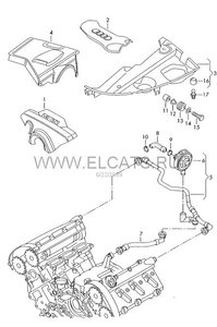

    Всем привет! Подскажите, пожалуйста логику работы клапана рецеркуляции картерных газов, на рисунке №6. У меня в нем порвалась мембрана, разобрал, заклеил, вроде на холостых стала работать получше. Вот думаю, на сколько хватит того что я заклеил, и покупать ли новый клапан...:confused: Он держит давление картерных газов? Новый стоит 2400, в принципе не жалко, но надо ли?

    А что должно происходить при порванной мембране?

    Вот это я и хочу узнать...

    Бывает, что переодически машину потряхивает на холостых, но у меня одна опора двигителя неисправна, скорее из-за неё я думаю, кстати, кто-нибудь заморачивался с опорами?
