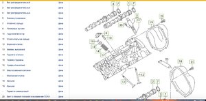

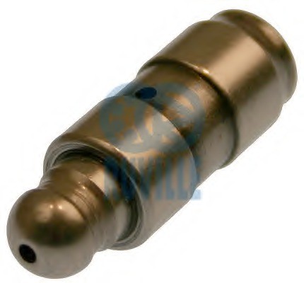

    я думаю с масляного насоса начинать не надо? вот узел который тебя интересует. По масляным каналам головок масло попадает в гидрокомпенсаторы, которые имеют сбоку отверстия масляных каналов
    (сверху тоже - но это уже для смазывания коромысла)
