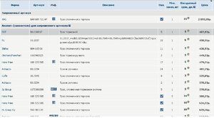

    А вот картинка с эзиста, в 1000 руб за два можно уложиться :)

    К сожалению у меня цены не VIP клиента - моя минимальная цена 421 рубль
    Но это уже нормально...но меня смущают три варианта тросов на один автомобиль, говорят они ещё и по длине разные...

    Вот почему я не стал заказывать с экзиста, во первых – офис от меня сто км, во вторых - можно с длинной пролететь, купил за двести руб десточные (это пара тросов) и проблема решена.
