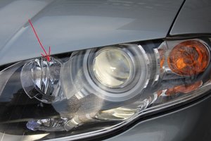

    НО добавлю, по всем каталогам здесь дальний свет с цоколем H7 (смотрите фото), но судя по фото америкосовской фары , там явно лампа не H7. К тому же там у меня горит только ходовой огонь. Предыдущий хозяин туда впиндюрил светодиодные лампочки. Возможно бортовик на них и ругается?

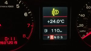

    Загадка на фото. Что она значит?
    В бортовике ничего не пишет. Гуглил, именно такого значка как у меня, с восклицательным знаком, нигде нет.

    Чта ??? Даже чисто логически должно быть понятно.

    Логически я понимал что что-то с углами регулировки фар. НО датчик и фары в порядке. Неделю назад менял масло, увидел что тяжка эта слетела с своего места на рычаге, поправив ее, при запуске авто фары обе чуть поднялись.
    Но все таки посмотрю ещё раз....спасибо

    Ничего логически понимать не нужно, смотреть, да и ломать тоже. Просто сбрось через ВАГ-КОМ ошибку по корректору, так-как ты умудрился в ходе замены ламп включить свет без одной из фар.
