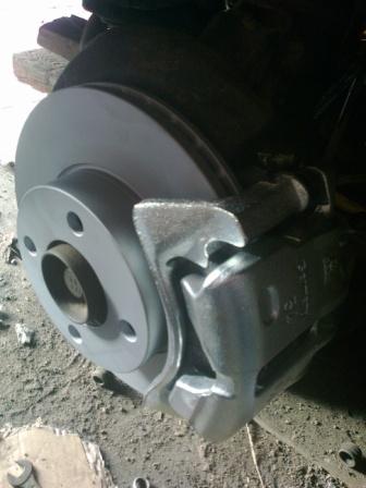

    Чуть не забыл завершить тему...Всё пришло, всё встало на свои места. За одно поменял трубочки-шланчики. Теперь отличные вент. тормоза, ура!! Спасибо всем за помощь!!
    Вот итог:
