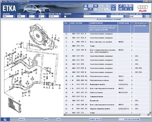

    Трубки в радиатор вставляются на резиновых уплотнительных колечках №15 и фиксируются болтиками №18.

    Спасибо за ответ. Я хотел отсоединить трубки от коробки, чтобы они не мешались дальнейшим манипуляциям. Снял болтик N5 и хомут N4, а что дальше делать не пойму - трубки из коробки не выдергиваются. Или лучше все-таки из радиатора их вынуть ? Вообще, какова последовательность действий ?

    Дальше просто вытаскивать, они крепко там сидят, присохли. Резинки потом обязательно поменять на новые. Лучше из коробки вытащить, чем из радиатора - там есть риск поломать пластик.
