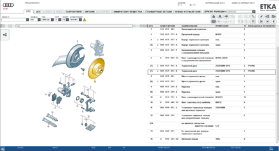

    ETKA фильтрует с 2002 модельного года
    Но если без фильтра, то
    Идёт для твоего вин.
    Что именно ты измерял, что не нравится.

  12. ser_gr72
    ser_gr72 Старожил
    23 окт 2006
    28.411
    Во-первых дисков два по размерам, a и b смена номера, твой с b на конце.
    Скоба и колодки идут одни в независимости от диска.
    В чём прикол не скажу, т.к. был только передний привод.
    Могу только догадываться, что у диска на 255 лучше охлаждение.
  13. АндрейР
    АндрейР Желаю чтобы все!
    19 апр 2004
    66.145
    A3\8P\2,0Т\Q
    Развели писанину:), я же дал картинку, по которой понятно, что на любой из двух дисков идёт одна и таже скоба и один и тот же суппорт.

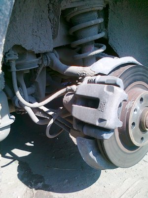

    Где то есть на форуме тема, я себе ставил(А6\С5\2002) назад передние, вентилируемые 280-е, скобы, суппорта менял, плюс переходники под скобы(или одни скобы, не помню уже)но тормоза были супер.
    Вот даже фотку нашёл.
    Schpuntick нравится это.

    #18 Schpuntick, 30 май 2025
    Презанятно весьма. А ручник работал? Тормозные шланги передние?
  19. АндрейР
    19 апр 2004
    66.145
    A3\8P\2,0Т\Q
    Конечно, суппорта я вроде не менял, но точно не помню, 20 лет прошло.
  20. Schpuntick
    Schpuntick Живу я здесь
    22 июл 2012
    1.092
    A6/C5 2.4Q 98г.
    На вентиляторных суппортах зев шире, чем на простых из-за бОльшей толщины дисков.
