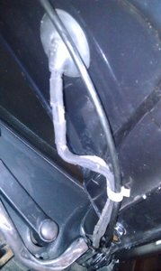

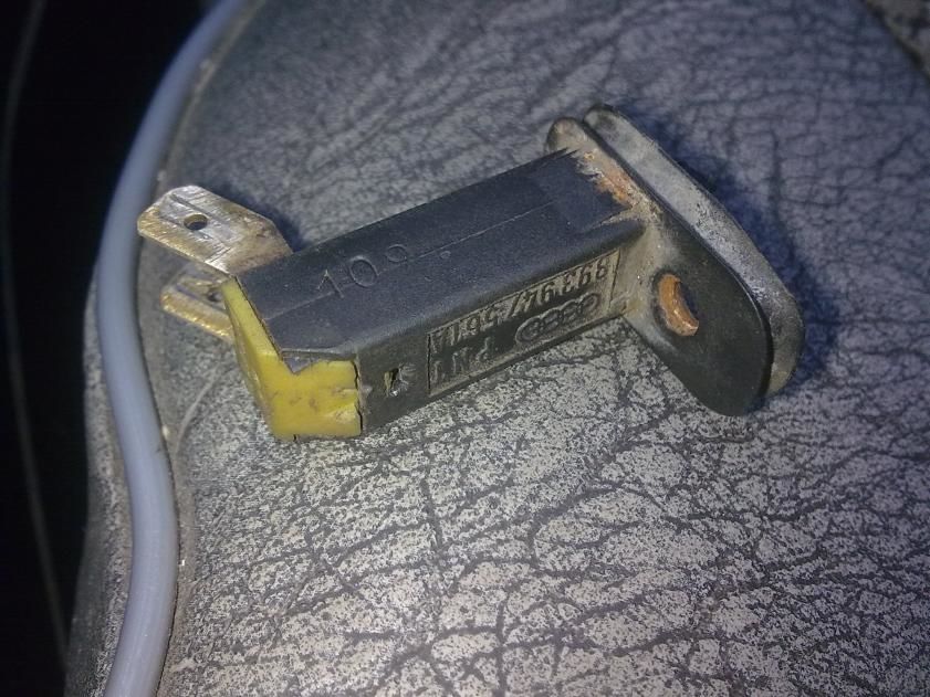

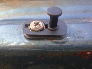

    Как и обещала, выкладываю фотки восстановления света в багажнике))

  5. беркунов
    беркунов Завсегдатай
    30 апр 2012
    864
    Тверская обл.
    coupe/aad 2.0 91г
    у меня такой же плафон и так же плохо светит...решил проблему так: параллельно плафону подключил светодиодную ленту на длинном шнурке,чтобы хватало до любого колеса. оч удобно. и светит хорошо. и в любое место под капотом можно сунуть,не боясь разбить. а прячется вместе с проводом под ребро жесткости.если у кого будут идеи по модернизации-буду рад услышать!

    Как бэ снизу (на ребре?) крышки багажника, по центру защелка закрытия, а концевик слева. Сама первый раз ток увидела))) Когда крышка ложится и захлопывается, концевик утапливается. И как бэ вода не должна туда попадать и мой старый концевик не сгнил вроде как...
    А сигналка почему у меня в провод лампочки багажника прицеплена, это чтобы при снятии с сигналки и при открытии багажника через несколько секунд сигналка не закрыла все двери. Ну так же у меня и на все двери стоит. Если снял с сигнализации, а через несколько секунд дверь физически не открыл, то автоматически сигналка машин опять закрывает.
    ЗЫ: мой старый концевик, не знаю почему не работал...:shock:

    Оль, я себе надысь все такие концевики дверные восстановил, а то сига с ума сходила. Вынимаешь, разбираешь, чистишь, собираешь. На каждый минут 15 с перекурами.
    Оне внутри зеленые будут от налёта, но ты не боись: Чем угодно счищаешь и собираешь. Можешь тестером проверить ещё.

    Я, помнится, даже облудил места контакта.

    Саш, таки разбирала и чистила, но... не заработал зараза.
    ЗЫ: на дверях стоят концевики и как раз с чехольчиками :nod:
    А в багажнике даже не знала, что есть...
