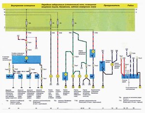

    Вот такая схема есть у Д. Корпа. Возможно, под выкл-лем осв-ния багажника имеется в виду контакт в замке...

    И свет в габажнике у меня, напр., включается при открытии любой двери. Если Едешь по Ленинскому, могу выйти тестером ткнуть куда-нить :)
