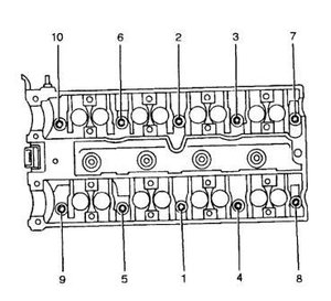

    Зачем интересовался думал вдруг подтягивать буду (так как в середине головки свежее масло под вакум насосом) да и так на будущее ) а там кстати болты или шестигранники (имею ввиду про болты головки)

    На AAR не знаю, у меня большая звездочка, размер не помню. Покупать прийдется в любом случае.
    не думаю, что подтяжка поможет. Я б забил, если рекой не льется.

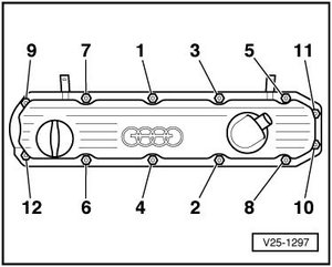

    В общем ребят всё сделал поменял собрал поставил впускной потом обнаружил подсос из под стакана форсы придется опять разбирать ...
    Связи с этим задаю вопрос :
    В то время когда затягивал прокладку клапанной крышки не уследил и когда уже всё затянул, причём динамометрическим ключём обратил внимание что в середине под крышкой вылезла прокладка как бы выдавило её вот.
    (так как сейчас буду менять стакан у форс , придётся снимать впуск, Может заодно стоит открутить крышку и поменять прокладку и уже закрутить наблюдая по всему периметру)) Или всё таки не должно течь? Как думаете ? Или может кто посоветует проверить как то подтекает или нет)
    Всё таки опять 600 р на прокладку тратить не так охота)
    И всё таки может я не правильно подтягивал крышку вот по этой схеме:
    Bли всё таки по кругу?
    Я там тоже фото скинул

    Как можно было закручивать клапанную крышку, чтоб выдавило прокладку? Ума не приложу. Ну открутите крышку, посмотрите почему прокладку выдавило. Динамометрический ключ там и нах не вбился ИМХО. Просто затягиваете не сильно от балды и всё, ничего течь из под нее не должно. А лучше внимательно осмотрите крышку, может в ней косяк какой.
    Ну раз 10 снимал и ставил крышку на старую прокладку, ничего ни где ни течет и течь не собирается.
    ЗЫ: А накладки-усилители № 23-24 имеются?

    Да всё имеется, буду наверно всё таки откручивать смотреть)
