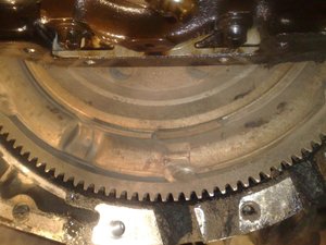

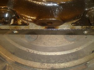

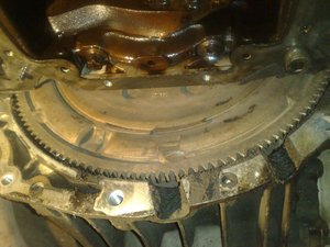

    Доброго дня всем!
    Подскажите, плиз.., короче говоря снял поддоны для замены прокладок, и задался вопросом- какой у меня стоит маховик- простой, или двухмассовый?, может кто сможет его опознать по фоткам?, хотел до зимы поменять задний коренной сальник, выжимной, и диск сцепления, но что покупать?!
    Подскажите, кто сможет его опознать.
