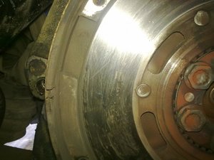

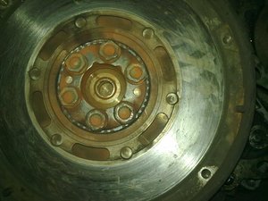

    Автомобиль Audi A4 1.9TDI, двигатель AFN, 1996 г.в. Появился шум в сцеплении, при очередном запуске двигателя появилась вибрация при оборотах 1500 и выше. Кроме значительного износа шлицов диска сцепления и отсутствия центрирующего подшипника ничего не нашел. Фрикционные накладки имеют незначительный износ, поверхности ровные без сколов, трещин и т.д., поверхность маховика и корзины сцепления тоже ровные, следов нагрева, коррозии не имеют. Возникла проблема замены, а точнее полное отсутствие в продаже нужных деталей. Просматривая проблему по теме столкнулся с двухмассовым маховиком. Раньше я с ним и не сталкивался. Снова под машину - осмотрел маховик, то так ничего и не понял. Похож на двухмассовый(насмотрелся фото в нете), но как не пытался сдвинуть одну часть относительно другой, ничего не получилось. Диск сцепления стоял с 6 пружинами.
    В руководстве по ремонту "Audi A4 1995-2000" про маховик вообще ни слова не нашел, но в главе 6 на фото диски сцепления как с пружинами, так и без. Короче - наличие большой информации загнало меня в тупик.
    Пожалуйста разъясните безграмотному:
    какой у меня маховик( фото прилагаю, сходство с 1 фото темы конечно же есть, но различия тоже)?
    Могла ли быть вибрация и шум от указанных выше причин?
    Спасибо всем кто откликнится.

    Ну по Etke номер у тебя маховика 028105266A вроде написано -двухмассовый, но у тебя еще и диск сцепления с пружинами.... короче х.з.
    отсутствия центрирующего подшипника - а он должен быть, прикинь как там болталось! И куски от подшипника игольчатого не нашел? В коробке подшипник от этого не накрылся?

    На дизелях именно так.
