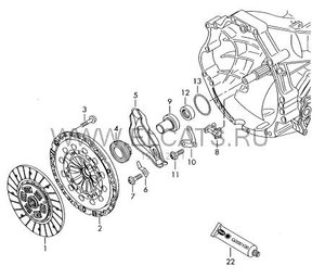

    Подскажите пожл. кто в курсе. Немогу в Этке найти двухмассовый маховик. Нашёл только это http://www.elcats.ru/audi/ImageHandler.ashx?SubId=950003DF
    Не могу разобраться : в магазине сказали один маховик стоит 700 долл. Здесь на Экзисте . 200-диск, 250 - маховик, 100 - выжимной.
    Где ошибка ? И в каком разделе искать двухмассовое сцепление ?
    Не могу понять.

    В разделе "Двигатель, сцепление"

    Так там и искал. :smile42:

    Там и нашёл . Спасибо за подсказку.
