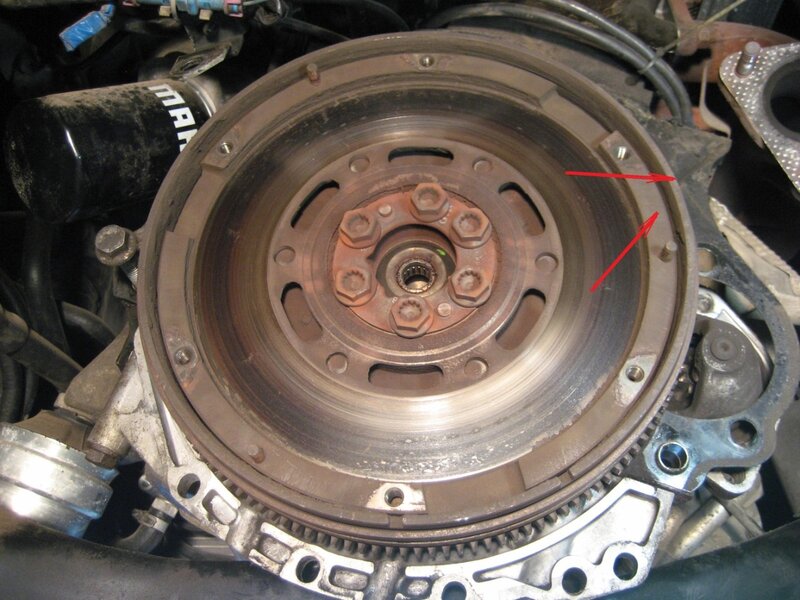

    Добрался до маховика.
    Стал его снимать и обратил внимание, что его части имеют возможность в небольших пределах вращаться относильно друг друга. Угол примерно градусов 5.
    Должен ли вообще быть такой люфт?
    Почитал про двухмассовые маховики и впечатление, что у меня что-то не так.:shock:
    Части помечены стрелками:

    ну разве визуально не видно что его под замену - изза него все проблемы с дерганьем и корзину повело. штука эта дорогая весьма :ded:
    одно не понятно зачем он на 1.8 стоит:shock:

    Каким образом из-за него возникли проблемы с корзиной? Что именно "такое" видно?
    Поверхность имеет видимые следы, но я не вижу следов перегрева. И поверхность на ощупь вполне себе гладкая.
    Меня тут больше интересует люфт. Допустим ли он?

    не знаю какой предел по люфту но новый не покрутишь - пружины очень тугие... скорее всего вот корень твоих бед...

    дерготня на 80 % изза него. судя по углу люфта он не совсем приехал, но вы же не можете оценить на глаз усталость пружин и прочие параметры типа балансировки, если есть возможность снимать кпп "как здрасти", по неск раз и своими силами и тд, то есть смысл поменять только комплект сцепы
    в остальных случаях овчинка выйдет дорогая. впрочем решать вам

    Очёнь полезная информация:
    http://audi-diy.blogspot.com/2007/10/audi-a4-b5-how-to-inspect-dual-mass.html
    1. Максимальный радиальный свободный ход (имеено свободный, без усилия) - 10мм
    2. Максимальный радиальный ход (с усилием несколько кг) - 44мм
    3. Максимальный осевой ход - 1.67мм

    Ты смотри, там самое важное не свободный ход, а сколько ньютонов он держит прежде чем входит в боевой режим. Меньше чем надо = удары и выход из строя диска. Больше = жесткая сцепа.
    Я не парился, и заказал одномассовый, с диском и корзиной от С4. Буде жечь ацки :)

    но я бы избавился от двухмассохвика пока снята коробка. тем более этот поерзан уже хоть и гладкий, структура металла видно что местами изменена.
    тем более мотор 1.8 атмосферник нафига он там нужен. этож не дизель не турбовый ... гемор вопщем

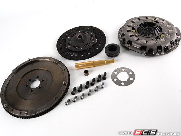

    Если не к спеху, погоди немного. Через пару недель ставлю данную сцепу: ECS RA4 Clutch Conversion - Stage 1. Уже в дороге
    Диск и корзина от с-ки (240мм вместо 228).
