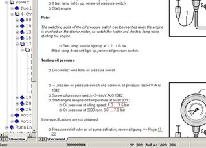

  11. idleness
    idleness hater
    16 сен 2005
    2.172
    B5QSC
    Ответ: Вопрос про давление масла на ADR
    ну как-то так
