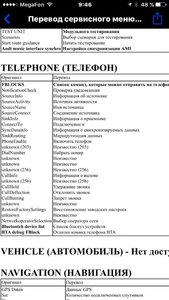

    Попробуйте с другом сравнить настройки раздела "Телефон" в инженерном меню; Bluetootch device list (Список блютуз устройств), SourceConnect (Соединение источника) и др. Может там разгадка?

    Тут наверное без инженерного меню не как,нужно туда зайти и там посмотреть,вот перевод ниже на фото...То-есть получается отключен автоматический пойск телефона,то-есть блютуз,нужно его включит как то,если в настройках такого нету,то только зеленое меню в помощь!
