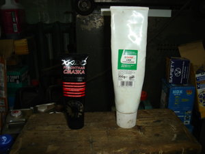

    Привет всем. Тему не стал создавать. Нашел старую почти без ответа...КРАЗ и Ку, хоть на к, но как-то не то. Сегодня проверял верхние рычаги передней подвески - появился небольшой стук на грунтовке, сначала думал шаровые - но нет - сайлентблоки на подходе - слева задний - радиальный люфт, справа - весь рычаг люфт осевой. Заказал вчера полиуретан № сайлентов 22-06-1711 - 4 шт.(наши родные 7L0407077).И обнаружил справа порванный пыльник снизу - очистил выступившую смазку - шприцом добавил смазки хадовской туда, загерметизировал разрыв снаружи герметиком. Вопрос - у кого есть старые рычаги - дайте размеры посадочного места пыльника, его высоту и диаметр пальца ш/опоры для подбора - в субботу в город - там поди найду.
    P.S. в верхние шаровые тоже добавил смазки по 5 мл также шприцом.
    Смазку использовал как на фото слева.
