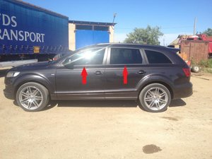

    На мойке повредили резинки(на фото стрелки)
    Купил новые резинки, теперь вопрос как их поменять?
    Как Я понял надо обшивки дверей снимать, а что дальше???:confused:
    Может кто менял или снимал Подскажите пожалуйста!

    По-моему если не ошибаюсь , их можно поменять только сняв стекло , со стороны стекла при кручены.Если найду фото крепления скину в тему

    Крепление точно со стороны стекла, надо снимать или нет, не знаю.

    надо снимать, стекло снимать не обязательно, она держиться на 3 винтах, мне меняли без снятия стекла, но подлезать гиморно

    Снять обшивку двери, на корпусе двери верху есть дырки заклеенные пластырем, отлепить, открутить пластиковые болтики ( на самом деле это защелки, они запорные, после откручивания вытащить ). После вытаскивать резинку наружнюю. Несложно
