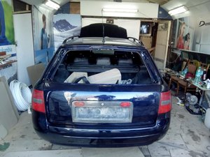

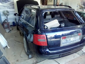

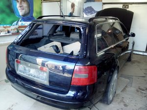

    вот почти собрал =)
  7. Mixail 71
    Mixail 71 Завсегдатай
    17 май 2011
    783
    а6с5 ALF quattro
    вот фото

  16. Mixail 71
    17 май 2011
    783
    а6с5 ALF quattro
    привет . салон разобрал почти весь - т.к снять релинги . + 2 антенны . все молдинги приклепались отлично брал 4х8 заклепки. очень утомило снимать шпателем молдинги центровые на дверях . и на порогах молдинги те что приклеены
