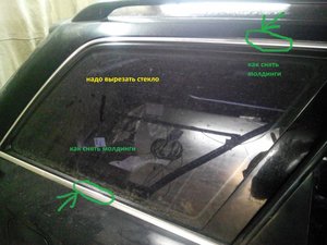

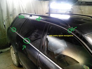

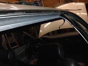

    всем привет - создавал похожий пост.. но все же решил узнать ваше мнение ... решил покрасить авто полностью .. узнал я что молдинги крыши сидят на заклепках , стоит ли их вообще трогать ?... с дверей снять не проблема .. а вот с верхний он геморный.

    мне когда красили стёкла не вырезали а хром весь сняли.самый гемор был на заднем стекле нижний молдинг снять но если аккуратно то можно.

    да вот и я думаю . что верхний не трогать - его же надо снова потом клепать

    Они сидят на таких специальных приклепанных защелочках, нижние на пластиковых, верхние на железных. Снимать надо, начиная с конца молдинга, дальше пойдет уже легче. Ничего переклепывать потом не надо, если не ломать.
    Самый проблемный это нижний задний - снять, не сломав крепления почти невозможно, лучше сразу запастись новыми пластиковыми креплениями и заклепками

    т.е это не вехний хром молдинг не заклепан ? железные пистоны ?

    Я по этой фотке не понимаю.. У меня на седане эти тонкие хром молдинги снимались, если потянуть их с краю

    странно как то они у тебя просто снялись.. когда они заклепками к крыше прикреплены

    Хм, может я их не далеко снимал? дальше середины задней двери не снимал
    Тогда извините за дезинформацию

    ну как прочел на драйве на аванте он снимается до задней двери нормально - т.е сидит на защелках

    Снять не проблема, как ставить потом. Заклепки какие-то мягкие нужны, чтобы не покоцать ничего, а то гнить будет.
