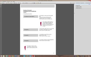

    Да лааадно, я их на слух отличаю даже, см. скриншот из мануала
    и в чем непростота заключается?
    в жару отжарь по городу и остановись, 100% включится

    скриншот относится к S4
    мотор 2,7 не стандартный и то, как работают вентиляторы у него, нельзя распространять на остальные моторы.
    Это исключение из общего принципа работы.
