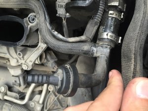

    кстати у меня на двигателе CCDA, почти всегда висит ошибка плохой пропускной способности системы вкг. первый раз когда я поехал на сервис мне сказали поменять перепускной клапан у бампера находится. я купил привёз и мне поставили его, но ошибка ещё часто появлялась и мне стало интересно: а могли ли сэрвисмены поставить не той стороной клапан! полез сюда, спросил и выяснилось что стрелка на клапане указывает направление в двигатель, а у меня как раз таки наоборот и я решил переставить и чек исчез через три дня, но теперь периодически загорается и когда загорается я сразу к клапану, а он во все стороны не пропускает( что может влиять на его забитость? трубки вкг смотрел, такое ощущение что только поменяны. и кстати с чеком масло начинает давить во все стороны(

    Не знаю как на CCDA, но у нас есть еще один клапан - клапан вентиляции картерных газов. он со стороны стекла в моторе торчит.
    Не поленюсь, щас схожу видео сниму.
    PS:https://www.youtube.com/watch?v=YpcM_t3bx58&feature=youtu.be
    PPS: забыл добавить, когда открутишь шуруп, надо еще патрубок вентиляции отстегнуть, двумя пальцами нажав на фиксатор

    Блин... там на шланге такой типа фиксатор. Нажимаешь на два выступа и снимаешь. Посмотри шланг который идет в крышку головы. Там такой же фиксатор

    а кто-нибудь знает расположение этого клапана на CCDA, 2.8 FSI?)
