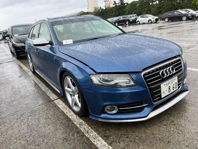

    Здравствуйте Друзья.
    Пригнал с Аукциона Ауди А4 В8 2008 год
    умер усилитель.
    Проблема, есть куча разных максимально похожих УЗ на рынке но именно такого нет.
    8ТО 025 223AK
    есть 8ТО 025 223AН, 8ТО 025 223AG, 8ТО 025 223AB
    Вопрос.
    Взаимозаменяем ли он ?
