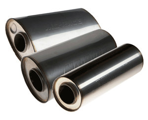

    Я поставил 2 новых гофры(дорогие,очень эластичные) и 2 пламягасителя. Пламягасы по конструкции схожи - нержавейка, есть круглые, есть овальные. Я ставил круглые,при этом ребята долго колдовали, чтоб они не торчали ниже уровня днища.

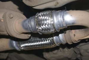

    У меня было 2 лямбды, только перед катами. Лямбда выкручивается на-горячую, иначе сломаешь или сорвешь. Если у тебя их 4,то на задние ставится обманка,либо они програмно удаляются из прошивки.
    Кстати порванная гофра говорит о мертвых подушках двигателя(большие вибрации) или о забитом катализаторе(избыточное давление)
    з.ы. ньанс при установке гофры: она должна надеваться на трубу, а не вставляться. Внимательнее с диаметром фланца!!! Надетая на трубу гофра обваривается снаружи по торцу. Не встык, все три слоя должны быть хорошо проварены

    Мне поставили пламягасы MG-Race, еще Fox неплохие.
