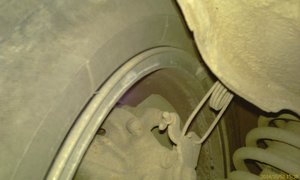

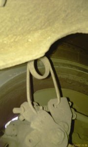

    Я тоже ставил две одинаковых - какие были в наличии)). Подогнешь конечно или пружинку другой стороной воткнешь. Там кончики пружин выгнуты "ступенькой" и "петелькой". Вот эту ступеньку и петельку в тисочках разворачиваешь в нужную сторону и все - левая стала правой.На второй картике суппорт на фв гольфе, получится что то типа этого.

    Спасибо большое, давно искал эти пружинки)!

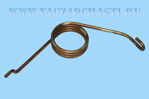

    А что скажешь вот про эти? Судя по каталогу идут и на сотки.
    Номер ВАГ: 191 615 296

    как будто должны идти, да.
    Но вот что странно. Недавно менял на A6/4A 1996 года среди прочего и задние суппорта. На снятых точно нет (ибо они прямо сейчас передо мной, специально посмотрел), и на новых таких пружинок тоже не помню. Ставил суппорта TRW, на которых даже кольца были не запилены ))
    Но попозже специально посмотрю ещё раз. Бирку красную пластиковую помню, а вот пружинку - нет.
    Впрочем, фотки у меня остались. Сейчас гляну…
    Посмотрел. Нет пружинок, хотя по каталогу должны входить в комплект с суппортом, как будто...
    П.С.
    Либо эти пружинки были позже добавлены в каталог, либо это отдельная позиция и поэтому с суппортом не поставляются. По аналогии с пружинками на передних суппортах.

    Эти пружинки для суппортов с вертикальной осью ручника, на свои суппорта не нацепишь. Ставились и на 80-ки и на 100/44 и на а8-ки. Я от с5 кузова взял, т.к. ножки длинные и можно гнуть как захочешь, а с этими посложнее подгибать будет.

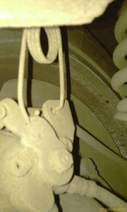

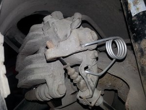

    Именно так, типа как сейчас отзывы машин идут с бесплатной заменой косячных узлов. Но дырки под пружинки уже были))
    Фотки как есть, все в грязи но суть понять можно

    Ок, всем спасибо!) Теперь и себе поставлю.

    Нашел в запаснике фотки 2-х летней давности новых суппортов с s6/45 - суппорта приходили с пружиной в комплекте. Суппорта типа лукас, с вертикальной осью флажка ручника. На недопривод и кватру задние суппорта разные, пружинки штатно шли на кватру.
