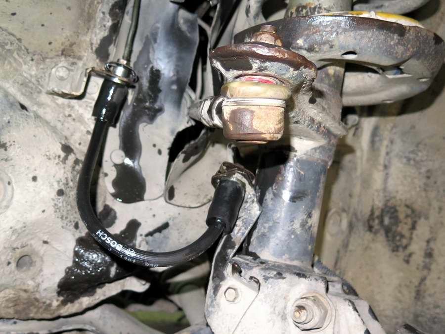

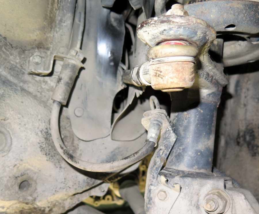

    вероятно, для направления шланга вниз. Чтобы изгиб ниже начинался.
    На одной из фоток видно, что при вывешивании колеса рулевая тяга очень близко к шлангу. Если при этом будет вывернуто колесо и не будет кожуха, возможно, шланг и тяга войдут в контакт.

    Пробывал такие варианты. Именно об этом думал, но тяга далеко.

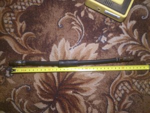

    Добрый вечер тема еще по шлангам актуальна? у меня вопрос, порвались передние шланги на 80 B3 длина старого рулеткой 330мм, в продаже идут 285мм и 310мм больше не могу найти, как быть? шланг Ate возможно родной.

    больше - подбирать от других моделей.
    длина шлангов обычно указывается от упорных поверхностей (которая под ключ). По твоей фотке получается 310.

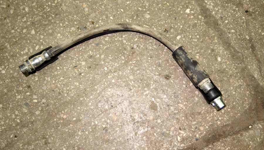

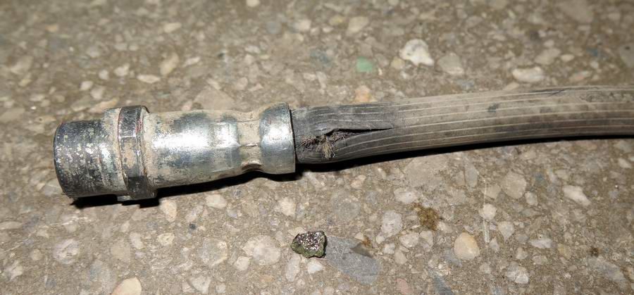

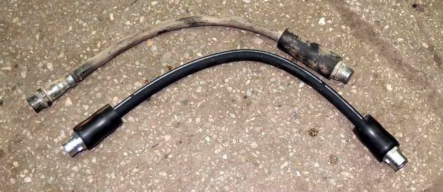

    Так лопнул шланг (так же и у автора темы):
    Лопнул не потому, что плохой (TRW, 2 года и 27 тыс.км), а из-за условий эксплуатации. Перед обрывом в течении 2 дней было несколько ситуаций с резким вывешиванием колеса в вывернутом положении.

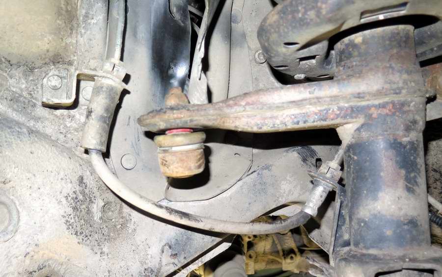

    Фото штатного шланга (TRW PHA288) в крайних положениях рулевого колеса:
    На первой из этих двух фотографий видно, что шланг находится в натянутом состоянии.
    Что с этим делать?

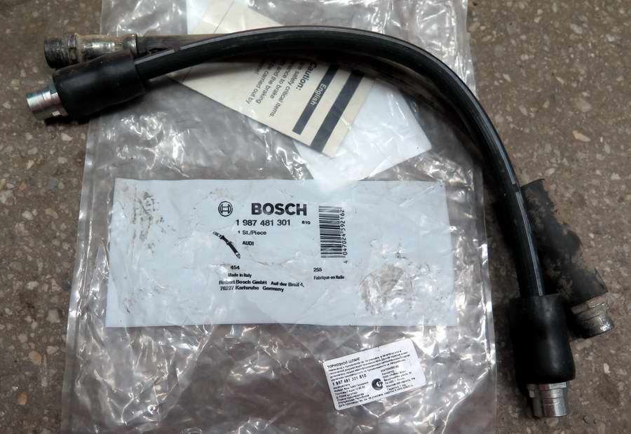

    Я решил подобрать шланг подлиннее.
    Выбор остановил на шланге от A6 (2005-2011) - 4F0 611 707 B.
    Вот этот шланг в сравнении со штатным:
    Крайние положения руля с новым шлангом:

    На твоих фото с машины отчетливо видно что резиновый пыльник положение которого здесь обсуждалось при каких то условиях соприкасается с рычагом рулевого.
    Причём судя по кольцевому следу усилие при этом достаточное чтобы провернуть этот самый пыльник.
  13. Bla©k
    Bla©k Модератор
    9 июл 2010
    11.489
    A8Q
    он точно не проворачивается, его ничто не касается.
    В том месте кольцевая выпуклость, поэтому просто обтёрто.

  15. dmvoloshin
    dmvoloshin Наблюдатель
    7 мар 2008
    1.251
    Курская обл.
    VW Transporter T4 HL 1.9
    И как на зло ровно напротив рычага. :hi:
  16. Bla©k
    Bla©k Модератор
    9 июл 2010
    11.489
    A8Q
    #56 Bla©k, 13 фев 2016
    Я чё-то не пойму, чья машина? :D
    Я лучше знаю касается в том месте или нет. Касалось бы - был бы ахтунг давно.
    Резинку ту и пассатижами не провернуть на снятом шланге. На резине вообще следов никаких нет. Просто вытерта пыль.
    В рабочем положении, когда автомобиль на колёсах, "рычаг", который на самом деле рулевая тяга, находится значительно выше этого места.
    Потёртость в середине шланга не смущает? Прям под рулевым наконечником? Может, рулевой наконечник касается?
    Всё гораздо проще. Перед фотосъёмкой я полазил там руками, покрутил туда сюда.

    Народ, вы будете смеяться, но на А8 тоже пришлось подбирать более длинный шланг :D
    Штатный TRW отходил 2 года и 25 ткм.
    Не порвался, но появилась грыжа около завальцовки. Вовремя заметил.
