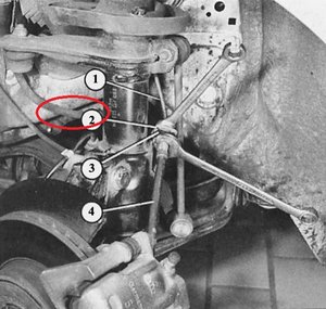

    Вот из мануала картинка, в левом верхнем углу, за наконечником, видно кусок этого кожуха.

    Ну не знаю. На картинке кстати не видно. И логика использования кричит, чтобы муфта была на стороне стойки.

  5. serg a6

    На картинке как раз видно, что резиновый кожух к стойке.

  7. serg a6

    Утолщение

  8. Alexey 64

    Нет там ничего, муфта намног толще, в верхнем углу видно небольшую часть.
