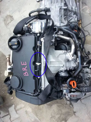

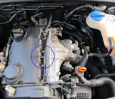

    Доброго времени суток форумчане. Помогите разобраться с логикой работы ВКГ грибка в клапанной крышке. А интересует именно вопрос по вакуумной трубке, которая идет в клапанную крышку.
    У меня после тандемника идет Y разветвитель, одна магистраль идет на клапана управления турбиной, ЕГР, геометрией впуска, а вот вторая идет через обратный клапан в штуцер клапанной крышки.
    Друзья, объясните почему в некоторых модификациях моторов идет:
    - простой тройник
    - с обратным клапаном (мой случай)
    3.jpg .
    Помогите разобраться с направлением установки обратного клапана. В крайнем случае поставлю как было, но есть сомнения в правильности его установки.
    (не в другую ли сторону клапан должен быть установлен?)
    P.S. Буду благодарен за помощь в знаниях)).

    на картинке установка правильная.
    на моторах без обратного клапана в магистрали клапан, скорее всего, интегрирован в крышку.
