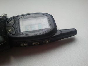

    Я попробую фото брелока выложить.., потому как забыл написать сразу..на удар по машине сигналка реагирует корректно.. Предупреждает при слабом и орёт при сильном ударе.
    Чутка позже дополню.

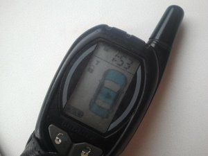

    В общем вот такие дела..Собственно сами "глюки":
    1
    Нет индикации о экономии батарейки, хотя включено (ON).
    Из мануала:
    Установлен датчик сразу за пластиком панели предохранителей сбоку в приборке..
    2
    http://sp.vvv.lv/sheriff/001.3gp
    Это видео при опросе авто с включенной зоной датчика удара.
    На что то ругается...и не выдает статуса системы.
    http://sp.vvv.lv/sheriff/002.3gp
    При этом реакция авто на удар адекватная.
    http://sp.vvv.lv/sheriff/003.3gp
    Датчик удара отключен программно. Опрос идет в штатном режиме.

    Попробуйте снять разъем с датчика и попробовать снова.
  14. Guru
    Guru Старожил
    11 апр 2004
    6.694
    Латвия
    Audi Q5 1G Sline 2,0 TDI q.
    Отключил датчик. Саму зону оставил включенной. Всё ОК.
    Подсоединил обратно - всё заработало.... Интересно, надолго ли...
    Контакт окислился или всё же глюк?
  15. угона.нет
    угона.нет Заблокирован
    19 май 2014
    3.256
    Dodge Caravan
    Не контакт.... Скорее всего надо менять датчик.
