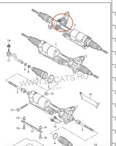

    Вчера поднимал свою ласточку для диагностики подвески и замены колодок(у знакомых ребят в сервисе). При снятии установленной защиты двигателя обнаружился люфт рулевой рейки(прилагаю схемку). мастер затруднился ответить нормально это или нет По рулю нет никаких изменений. Но вопрос меня смутил. Должен быть люфт или это признак скорой поломки?
    Заранее признателен за ваши ответы!

    Если люфт в обозначенном месте, то нормально для червячной передачи вала-шестерни. Можешь спать спокойно. Вот когда руль станет туговат, тогда надо будет принять меры
