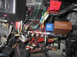

    там стоит реле. была такая-же беда, ковырялся в блоке предохранителей и замкнул черно-желтый провод на массу, хорошо так поискрило. После этого отказали дворники, поворотники и т.д. Вылечил найдя реле для шины 75x, вскрыв его и пропаяв гибкий проводок к группе контактов.
    ps. если правильно помню, то реле 213, на колодке оно второе слева должно быть.
