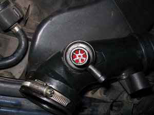

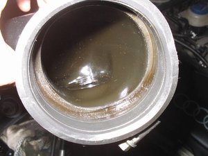

    Выкладываю фотки и сразу вопросы :hi:, а точнее один вопрос, боьше к Denon, можно указать, где этот клапан находится? =)
    Вот фотка штуцера на патрубке, видно отверстие, к которому подсоединяется шланг вентиляции картера.
    И вот следующая фотка, это внутреннее отверстие

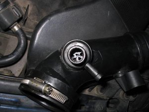

    Я эту резинку нарисовал красным цветом (она на самом деле или розовая, или красная). Посреди красная точка - это пупсик, на котором клапан держится, чтобы не завалиться.

    Ясно.
    Теперь понятно где он =)
    У меня точно нет, потому как там сквозное отверстие :)
    Буду думать теперь, покупать новый патрубок или нет :shock:
    45 баксов стоит :(

    Этот грибок должен быть. Как раз он то и предотвращает попадание масла во впуск -> дросельная заслонка будет чистая.
    Его ни кто не пытался изготовить как нибудь самостоятельно?
