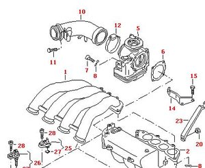

  3. Sanek_L
    Sanek_L Живу я здесь
    22 июл 2005
    1.397
    VW Touareg II, ГАЗ 2410 "Волга"
    Ответ: Вопрос по прогреву А4 1,8 ADR
    Привет.
    А скажи пожалуйста, что за клапан такой и какого года у тебя машина, двигатель АДР?
    Я просто недавно снимал всю эту систему, в частности это патрубок (на рис. №10, ты его имеешь ввиду?)
    http://www.elcats.ru/audi/parts.asp?mdl=156&unit=678077C3
    Но никакого клапана там не видел, снизу к этому воздухонаправляющему каналу подходят 2 трубки резиновые, одна вентиляция картера, другая от ДЗ, фиг знает для чего.
    В общем, я снимал этот патрубок, и в том месте куда эти трубки подсоеденины нет клапана никакого, просто отверстие со звездочкой пластмассовой.

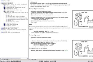

  19. idleness
    idleness hater
    16 сен 2005
    2.172
    B5QSC
    Чтобы не спорить про номиналы давления, картинка из ELSA:
      239,2 КБ
      209
  20. GrayCep
    GrayCep Старожил
    3 окт 2005
    5.059
    A4 1.8TQM 8EC
    Блин, нифига себе
    на холостых 1-3.5 бара нифига себе разброс в 3.5 раза.
    Я не думаю, что звучек будет одинаковый при 1 и 3.5.
    Вообщем я пока склоняюсь к смене масл. фильтра, чистке сетки маслоприемника и потом смене насоса.
