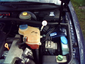

    если бы бачок был включен в круг присутствовали бы и вход и выход(причем одинаковых диаметров шланги).по фото видно только один шланг большого диаметра способный быстро принимать либо отдавать ОЖ. Остальные патрубки подходящие к бачку имеют малый диаметр и не способны быстро принять или отдать необходимый объем к тому же расположены сверху.

    поправочка на фото 4 цилиндровый у меня на V6 ДВА ПАТРУБКА тонких к расширительному подходят.
