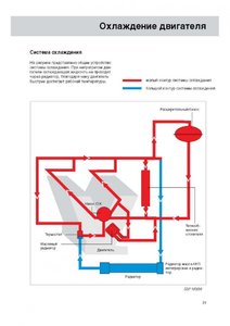

    Вот картинка схемы.
    Помпа забирает ОЖ из бачка и при резком увеличении оборотов уровень в бачке падает, соответственно при сбросе газа забор уменьшается, а увеличенный поток возвращается в бачек.
