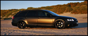

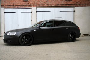

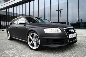

    Катайте её сразу в черный мат....:sluni:
