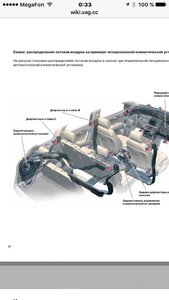

    А у заднего где там в криле,я там шум вентилятора слышу в самом подлокотнике,блин шумит норм зараза,то-есть если кто с зади врубил и забыл и так осталось,то слышно нормально как шумить,пока я не выключу или все же в криле и просто воздух там так сильно шумит,хотя очень похож на звук вентилятора, было бы в крыле, было бы лучше наверное...

    В заднем левом крыле. SST 361 стр. 62.

    Спасибо,понял,а я все думал,для чего там эта сеточка в багажнике,теперь понятно!Блин все-таки летом там что-то очень шумела,может кондишен или еще что,что там кроме заслонок стоят?Ну и ладно,теперь хоть буду знать!
