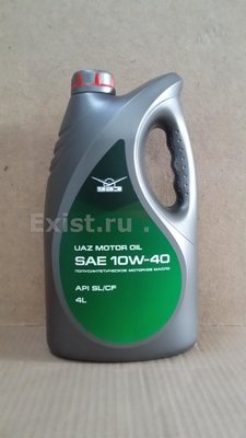

    Изба гадальня...:D Угадайте канистру:

    vag, оригинал же:rock:

    никто не скрывал что масло уаз это лук

    УАЗ .. как бы ржавчина по масляной магистрали не пошла )

    брал уаз, но 5 на 40, усё нормально

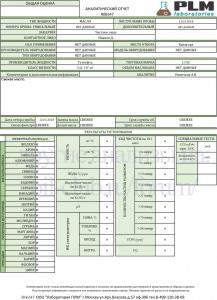

    откатал год на татнефть 5-40, чувствуя к чему идет дело, закупил 2 канистры по 10л. В сравнении с лукойлом 0-40/5-40 зимний запуск гораздо легче, в минус 20 вообще ничего не ощущается ,крутится как летом. Звук мотора громче,жестче. Гидрикам толи пзда, толи это масло в них не держится. после простоя - запуск 2 секунды дубасит пока не появится давление. В сравнении с пентосин 5-40 - масло так себе, но стоимость ниже в 6 а может и 10 раз. Лукойл в моем моторе начинал активно угорать после 4500-5000 км пробега. С этим такого нет, 7000 выхаживает точно. Дальше взято с ойлклуба:
    Масло заявлено как: API SN/SM.
    1) Масло удовлетворяет стандарту SAE и может смело называться 5W-40.
    2) Вязкость при 100С = 13,08 сСт - в пределах среднестатистических 13-14 сСт для 40-ок
    3) Щелочное число = 8,86 - говорит о достаточной моюще-нейтрализующей способности
    4) Кислотное число = 1,76 - низкое, что говорит о запасе в процессе его роста
    5) Зольность сульфатная = 1.04% - для масел с пакетом GF-5 нормально, хотя небольшое превышение есть
    6) Температура вспышки = 243С - высокая для VHVI, что косвенно свидетельствует о наличии ПАО в составе, масло термостабильно при высоких температурах
    7) Температура застывания = -40С - нормальная для масел 5W, но высоковата для ПАО
    8) Содержание серы = 0,308 - результат ильсаковского пакета присадок Infineum
    9) Противоизносные присадки ZDDP - на основе Фосфора и Цинка + органический молибден, котрый способствует снижению расхода топлива. Моющие присадки на основе соединений Кальция (если судить по сере, то тут сульфонаты, либо сера от чего-то другого)

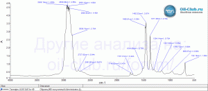

    ИК спектр Фурье - предположительно масло построено на гидрокрекинге VHVI + возможно синтетике ПАО.
    Вывод: Масло весьма интересное. По НОАК и CCS в паспорте, а также вспышке и пику ИК-спектра на волне 750 - тут содержится порядка 40% ПАО, хотя официально заявляют базу VHVI. Но главное ведь не база, а стабильный и надежный функционал сбалансированного продукта под названием моторное масло Татнефть Luxe 5w40. (описал Dimmy)
    UPDATE: Дополнительно протестировали CCS при -30C = 2468 и NOACK = 6.8% (масло было из другой бутылки, нежели то что в анализе, но той же партии.) За анализ спасибо san_sanuch, Writgen, Sallaxer.
