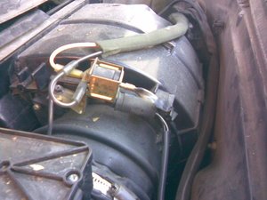

    и еще, чуть не забыл. сегодня, когда боролся с установкой фильтра, обнаружил брутально заглушенный клапан. трубка справа разогрета и заплавлена пальцами (там прям отпечатки все видны). что это за клапан, и куда от него должна идти трубка? а может это и есть та заслонка???

    это клапан на кран печки. все нормально.
