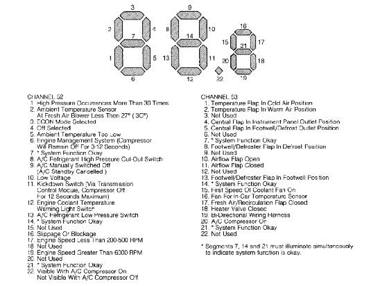

    я спрашивал про ошибки на 1-м канале.
    а что есть на 52 и 53?
    здесь все подписано
    7,14и21 всегда
    на 53 если горит 20, то компрессор включен

    На 52 и 53 канале

    ну так что есть на 52 и 53 каналах?
    и что по ошибкам на 1-м?

    уважаемый, на 1 канале климата показываются ошибки, связанные с работой климат-контроля.
    если 00,0, то ошибок нет.
    если вы про 52 и 53 знаете и видите палочки, то по картинке определите, что работает, а что нет.
    если не можете понять, то зарисуйте эти палочки здесь.

    Ошибки на 1ом канале: 13.6 22.5 29.4
    Реле № 9 под капотом нет. Нашел реле на вентилятор и реле на компрессор. Реле на вентилятор нагревается как утюг и видимо отключает сам вентилятор и как то компрессор. Надо искать неисправность в проводке. На 52 и 53 канале забыл зарисовать расположение палочек.:nod: Знаю что одни показывают, что компрессор выключен.

    22.5 указывает на то, что компрессор отключается аварийно, по превышению давления.
    29.4 - проскальзывание.
    как только прописывается хотя бы одна из этих ошибок, компрессор отрубается.
    если 29.4 можно обойти просто выкл. зажигания и новым его включением, то 22.5 требует вмешательства ВАГа.
    или отключением аккумулятора или долгим отключением зажигания, т.е. вечером выкл. утром может включиться.
    до 22.5 думаю было 22.1, т.е. компрессор несколько раз отключался на время по превышению, а затем прописал 22.5.
    в тот момент, когда компрессор отключался по 22.1 через 3-4 таких отключения прописалась ошибка проскальзывания 29.4.
