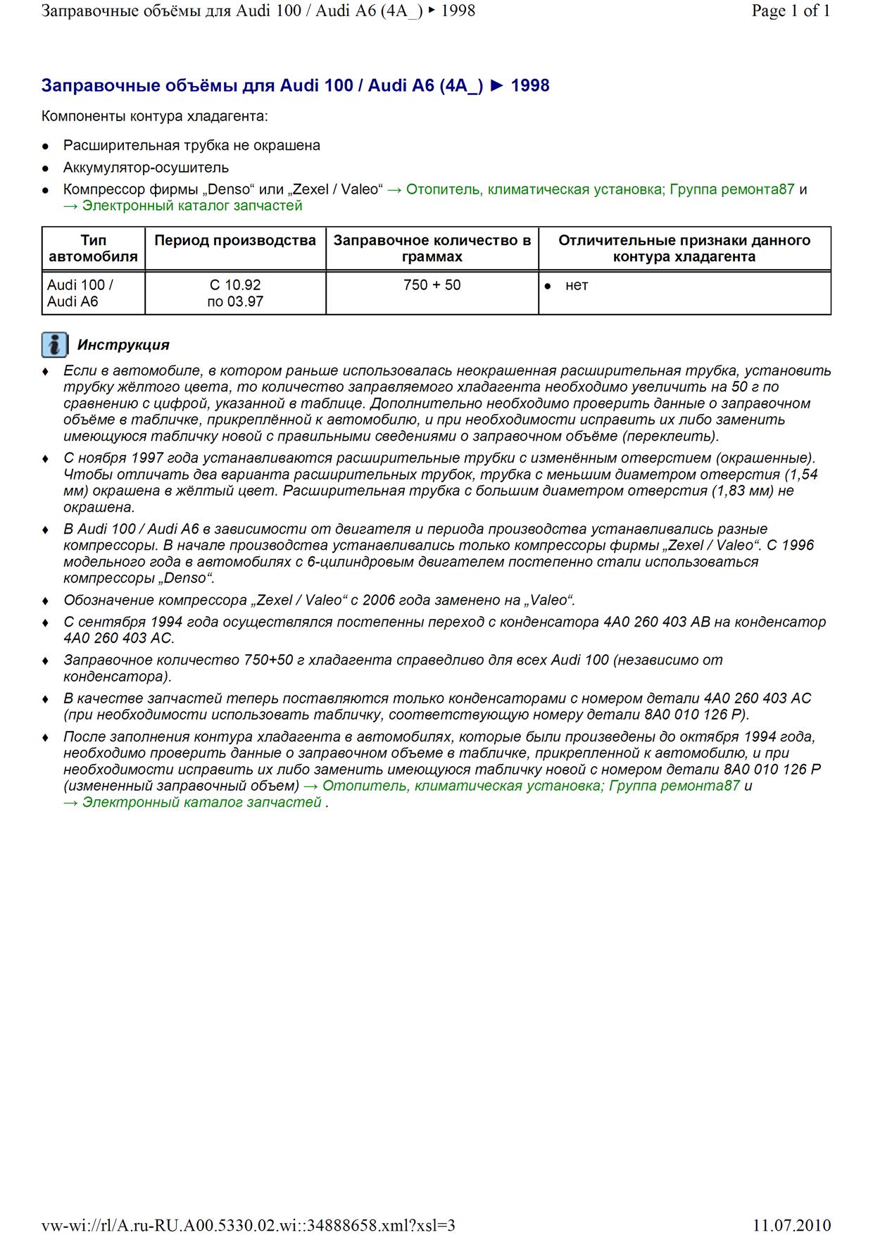

  10. ser_gr72
    ser_gr72 Старожил
    23 окт 2006
    28.002
    #30 ser_gr72, 29 июл 2010
    а когда это было?
    750 грамм.
    если все заправлено, а система отрубается по низкому, значит забит дроссель и нормальное кол-ва газа просто не может продавить его.
    но, также, теперь (после килограмма) не исключаю, что и по высокому может отключаться.
    мой тебе совет, проверяй дроссель, заправляй по новой сколько надо, а дальше будем решать.

    Сегодня поехал откачал газ. Там оказалось 450 гр. Куда-то делось еще 550 гр.
    Почистил этот самый дроссель. Был весь в говне. Я даже сначала не понял что там есть сеточка. Теперь заправили мне 750 гр. какого-то масла, чтобы посмотреть куда девается фрион. Пока езжу хорошо, прохладно :))
