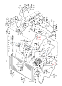

    сначала дал трещену шланг №6, затем №11...завтра узнаем какой еще... CImage.png

    Не проще ли обратиться туда, где не просто зальют хладогент, а ещё и смогут продиагностировать климат-контроль. То что трубка №6 потекла - это нормально, №11 не знаю, нужно смотреть может просто сгнила или мех повреждение.

    угу. еще трубка №10 частенько перетирается у Ку7 и Туарегов. Я когда приехал с дырой в системе мне первым делом сказали туда смотреть надо - и точно- там было. Нужно смотреть зарактер повреждения - т.е. она тупо лопнула, или там была корозия, или перетерлась...

    трубка 10 имеет закрепление обрезиненным железным хомутом к лонжерону, жестко, трубка идет к блоку радиаторов, который сидит в резинках и может немного шевелиться, ну и грязь и влага попадает снизу немного, и трубка алюминий корродирует...

    всем спасибо, проблема решена...оказались сгнили трубки, которые идут на задний ряд....
