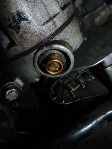

    Такая проблема - капает прозрачная желтая жидкость из-под этого винта. Его можно поджать? Я так понимаю это масло капает?

    давит газ с маслом через клапан.
    клапан под замену и на заправку.
    можно этот попробовать исправить, но гарантий нет.

    А в районе селектора КПП тоже бывали такие капли. Там вроде на стыке медной трубки и резиновой заглушки. Тоже газ давит?

    не знаю о чем речь.
    если с кондеем не колхозили, то в нем медных трубок быть не должно.
    с клапана и вокруг него надо удалить все масло и посмотреть где они реально проявятся.
    через сам клапан или кольцо под ним.
    возможно, надо просто поменять кольцо уплотнительное.
