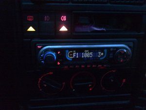

    Когда кнопка накрылась, тогда согласна, что менять стоит. На новую, на б/у - кому как нравится. НО! Вот когда менять кнопку РАБОЧУЮ, но без подсветки - это полная фигня. Канешна, если там лампочки впаяны в микросхемы))), а я в этих микросхемах нифига не понимаю, тогда тоже бы поменяла кнопку целиком.
    Ну вот как раз кнопка обогрева заднего стекла полностью рабочая! Тьфу-тьфу-тьфу!!! Несколько раз тож прокатилась до работы с включенным обогревом))) Кнопка неудобно расположена, руль обзор загораживает((( А вот что было бы с ней, если бы как раз подсветка не работала!!!! Думаю, сгорела бы давно!

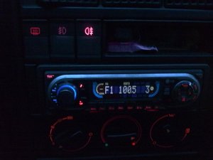

    Значит так, лампочки в кнопке задней противотуманки заменила (они даж у меня в наличии оказались, такие же стоят в подсветке крутилок печки :)). Работает подсветка и значок. А вот в кнопке передних противотуманок значок загораться не хочет((( И лампочка подсветки как-то тускло светит по сравнению с соседней кнопкой...:shock: Хотя лампочку новую поставила, всё равно еле-еле светится, только нить накаливания, яркости в лампочке нет.
    ЗЫ: зато крайняя правая теперь чересчур ярко светит... Это немного напрягает, как бы не сгорела кнопка.

    вот, не слушаете меня и имеете теперь такой разнобой в подсветке.
    А если поставить все кнопки нового образца, то будет все одинаковое, красивое и надежное. Да и обогрев стекла с таймером - зачетная вещь.

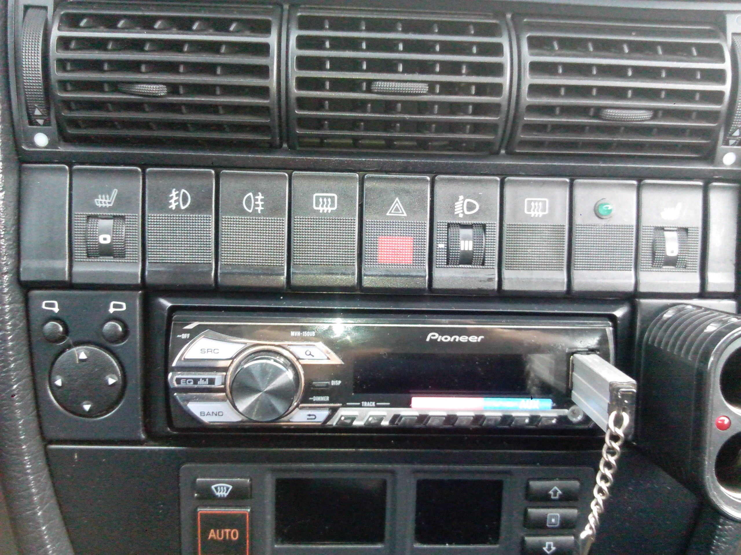

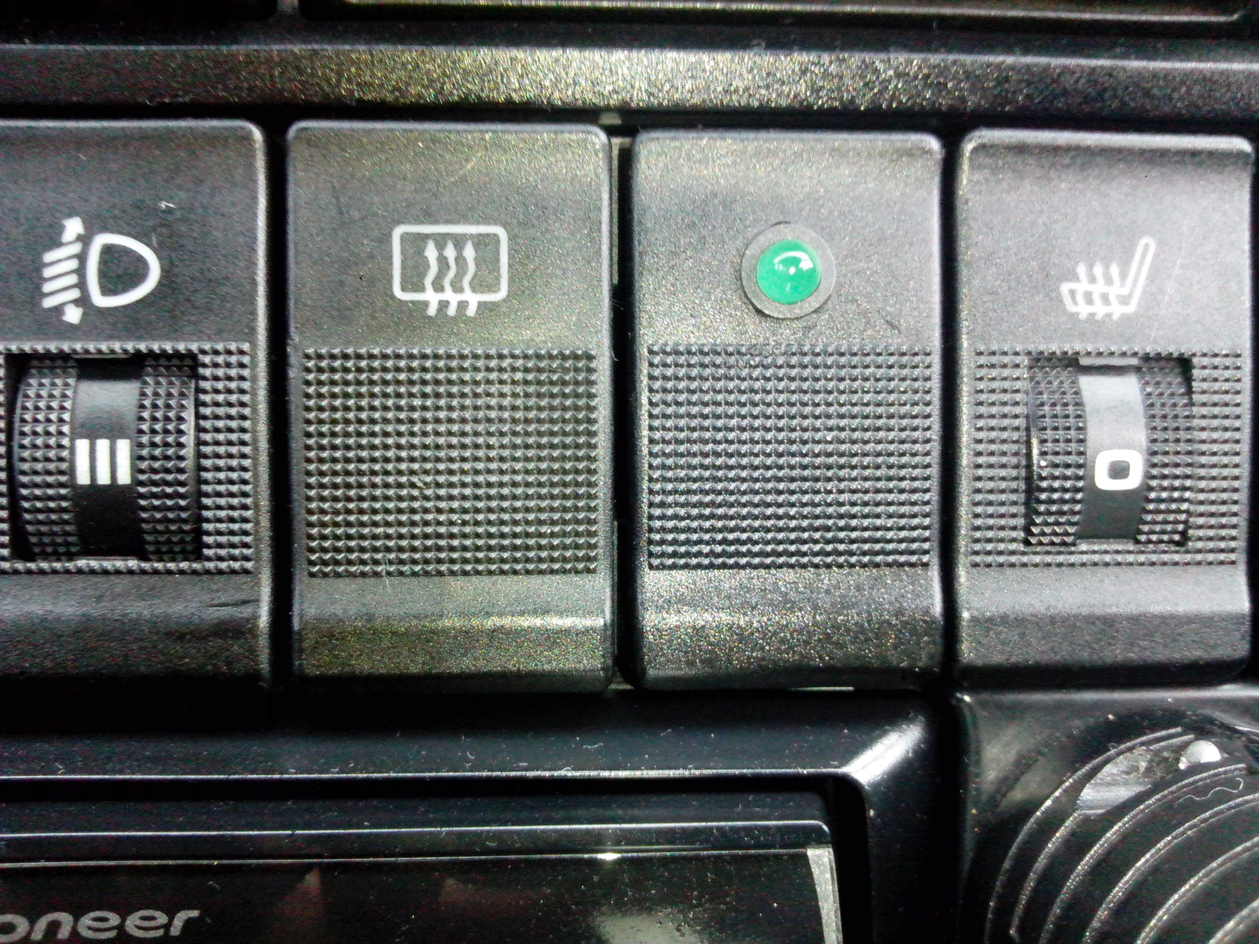

    Товарищи кто подскажет купил себе А100 С4 2,5ТДИ обнаружил кнопочку на центральной консоли она выглядит как подогрев заднего стекла но не включает его а рядом с ней стоит панелька как кнопка со светодиодом внутри которой стоит реле которое что-то включает вся конструкция заводская не самопал но скорей всего с этим реле стояла другая кнопка я так думаю что бывшие владельцы заменили её на обогрев заднего стекла я перелопатил все книги и схемы по машине и ничего не нашёл может кто подскажет что за кнопка консоль полная кнопки стоят перед последней кнопкой подогрева сидения пассажира????????????????????

    :confused:[​IMG] ВОТ ЭТА КНОПОЧКА????????????????????:)
