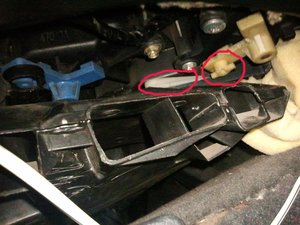

    Вобщем устранил я неисправность климата.Сам!Случайно!))))Делюсь опытом,мож кому пригодится)):
    Неисправность была банальна-
    1.СПАЛА ТЯГА С ЭЛЕКТРОМОТОРЧИКА(холод-тепло)
    2.ЭЛЕКТРОМОТОРЧИХ ЗАЕДАЛ В КРАЙНИХ ПОЛОЖЕНИЯХ
    Надел тягу,снял и почистил мотор-все заработало!))))Всем удачи и не ломайтесь):beer:
      110,2 КБ
