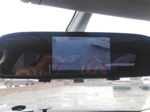

    Про красиво я не говорил :)
    Фото вот (то что в телефоне нашел)... комплектующие - чистокровные китайские естественно :)

    Не разобрал, как дисплей на зеркале установлен?
  3. Sany_OK
    Sany_OK
    3 янв 2008
    2.641
    А6 С7 3TDI 245(300)hp Q
    Да, был опыт ковыряния одной "умершей" накладки... могу фотки завтра сделать... того что осталось.
    Кратко - 4.3" LCD (LED) матрица, схема 2-х канального входа (один всегда в приоритете - у меня именно на З.Х. камеру подключен), зеркало с "полупрозрачным" окном. Питание у меня подаётся после включения зажигания, пока видеосигнала нет - в режиме ожидания (выкл. фактически), но например с беспроводными передатчиками сигнала работает плохо - ловят они наводки от базовых станций и других камер и пытается что-то изобразить.

    То есть у тебя значит проводные? В режиме ожидания дисплей не мешает?

    Задняя была беспроводная, позавчера переделал на провод. Передок проводной сразу делал.
    Теперь не мешает абсолютно, пока камера не включится - молчит.
    Но! Обязательно нужен хороший шнур с нормальным экраном.
