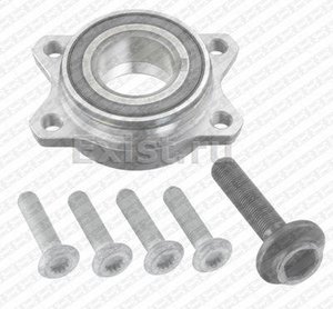

    P.S. Если я не ошибаюсь, то на рестайле ступичный подшипник с корпусом идет, который к поворотному кулаку прикручен четырьмя болтами под "сплайн" (так вроде называется многолучевая звездочка). Соответственно еще такие ключи нужны...

    Так выглядит подшипник на рестайле

    у автора 2001 год судя по профилю - дорестайлинг и есть пресс, он как пресс под машину боком затолкает??? на прессе подшипник выпресовывается на снятом кулаке

    В 2001 как раз и случился рестайлинг, хотя при чем он тут?! Про рестайл я упомянул только в той связи, что если подшипник "нового образца" (прикручивается к поворотному кулаку), то нужны будут еще "сплайны" (ведь именно об этом спрашивал ТС - какой инструмент будет нужен). Как он пресс будет туда заталкивать - боком, раком... я не знаю.. Знаю другое - ради замены подшипника пытаться откручивать верхние рычаги(уж лучше с нижними заморочиться) - это очень опрометчивый поступок (ты же сам об этом писал пару постов назад). Всё это дрочилово с рычагами может закончится необходимостью съема всей стойки в сборе и дальнейшим высверливанием, выстукиванием с разогревом и тд и тп этого грёбаного болта. Раз в десять проще найти съемник на прокат или самому его сделать, чем пускаться в эту авантюру с откручиванием рычагов - не стоит оно того. ИМХО, ессесно...
