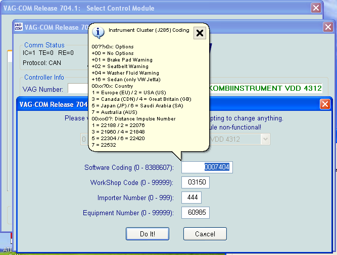

    Если не полный экран БК то и нет такой лампочки для омывайки.
    Кодировка щитка: +04 для активации лампочки,прокатит на этой модели или нет незнаю.
  5. Vladimir100
    Vladimir100 Прописался тут
    9 авг 2010
    3.693
    2-х литровый кореец
    Можешь по подробней написать, как ее активировать через шнурок, если, конечно не трудно? Я с помощью него, только ошибки считываю, а вот адаптации ни разу не делал:)
  6. T-max
    T-max Живу я здесь
    6 янв 2005
    1.848
    C4/C5 Avant`ы
    Открыв окно 17-приборка показывает в одном из окон кодировку,запиши на всякий этот код,потом нажимаешь "coding",открывается окно и строка с кодировкой,бывает и суфлер выскакивает,показывает в каком месте что менять,меняешь цифру прибавив 4 и сохроняешь.Например как на фото вместо 0007404 ставить надо 0011404
    но это для А4 где то 2004 года,как на А6 не в курсе и вообще ли работает.

    Я тебя понял, попробую так и сделать для начала:beer: И такой вопросик, мне с чего начать? Начать сразу с адаптации, потом проверить пути по фишкам, а за тем поменять датчик?
    Может сам датчик полетел?
  9. T-max
    T-max Живу я здесь
    6 янв 2005
    1.848
    C4/C5 Avant`ы
    Я бы начял с приборки,отсоединить фишку и посмотреть загорится ли предупреждение,лутче даже не всю фишку а тот провод что с датчика вынуть чтобы другие остались на месте,если загорится тогда провод обратно и дальше фишку розовую...
    А если незагорится то или функция отключена програмно или перемкнуто на масу внутри приборки что мало вероятно но изключить нельзя незная кто ковырялся.
