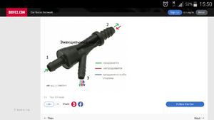

    Здравствуйте подскажите плиз как должно быть. у меня стоит эжекционный насос VAG 058 133 753 B, к нему подходят три трубки одна к движку , вторая на вакум, треться на вкг. Вопрос в том что треться трубка которая идет на вкг у меня заглушена заводской заглушкой внутри эжекционного насоса. поехал на разборку нашел 2 насоса с одинаковым номером VAG 058 133 753 B в одном трубка заглушена так же как и на моем, на втором нет и продувается но мебраны не держут (( , номера совпадают. В интеренте написано что 3 трубка должна продуваться. Вопрос как должно быть правильно ? у меня замененный движок aqd 2.8, до этого стоял 2.4 по етке и там и там один и тот же насос.

    Вот так

    6 фев 2022
    1
